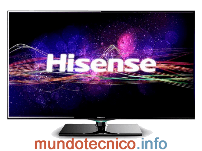

HISENSE HLE4213RT
 ! Mensaje de: Martín
Modelo: HLE4213RT
Chasis: MSD1328
Control Remoto: ER-33905
MainBoard: RSAG7.820.4900 <-- Link más información!

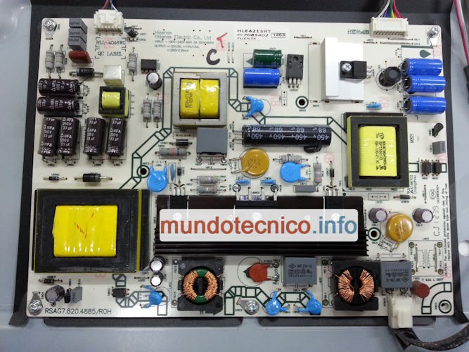

PowerBoard: RSAG7.820.4885 <-- Link más información!
  • Selecione SOUND -> BALANCE
  • Cuando Balance = "0"; ingresar en secuencia 1->9->6->9.
Manual_Usuario_HLE4213RT.pdf <-- Link de Descarga!
Manual_Service_HLE4213RT <-- Link de Descarga!
HISENSE HE420FF-E07: <-- Link más información!
(INNOLUX V420HJ1-P01) 1920x1080 FHD 60HZ LVDS (2 ch, 8-bit)
