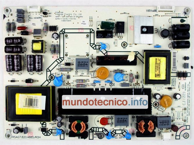

RSAG7.820.4885
Mensajes: 11687
RSAG7.820.4885
Modelo: HLL-4046WG
Codigo: RSAG7.820.4885
Input: 100Vac-240Vac 50HZ
Output: 12V/3A; 14V/1.5A; 250V/120mA
Detalle:
N851: NCP1271
V851: 8N65
VD905: MUR10150
VD906: MUR20100
N843: FAN7930
V852: STK0765BF
N902: AP3843FP
V903: 4N50C
VD904: MUR460
RSAG7.820.4885.pdf

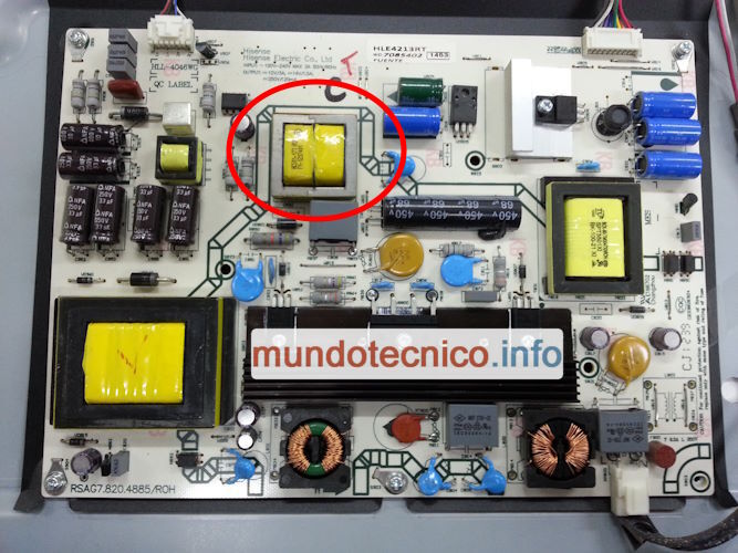

Re: [Mediciones Eléctricas] RSAG7.820.4885
Mensaje por javier_vega717171 »
[quote=Martín post_id=843 time=1438452463 user_id=50]
Mediciones Eléctricas Fuente RSAG7.820.4885
Tengo una consulta tengo una salida en los LED de 385v
Es un BGH BLE4213RT de 42 pulgadas que tiene tambien esta placa.
Si mal recuerdo Adentro hay 32 led por tirillas.
Cada tirilla enciende con 174v con mi probador al minimo pero al darle con 190 encienden en su totalidad la mitad de la pantalla, luego cuando hago lo mismo con la otra tirilla enciende el otro lado de la pantalla.
si fueran de 3v se encenderian con 90v por eso supongo que son de 6v.
El tema es que
385V/ 6V por led = 64 led. le cambio la resitencia R946 pongo unas mas grande puse hasta de 200. pero no puedo lograr bajar la tension. o solo baja la corriente.
Me parecio raro que los led sean 6 y no de 3v. Soy el primero en abrir el Tv por el tema que tenia los sellos de garantia. y no se veian dañados los tornillos.
