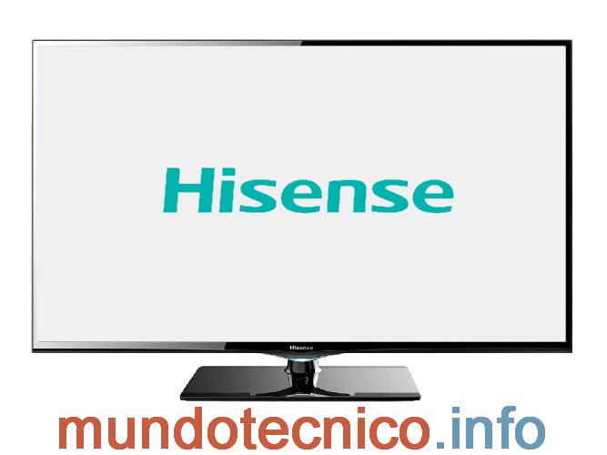

HISENSE HLE3213RT
Este tema reúne la información técnica disponible del televisor HISENSE HLE3213RT comercializado en Argentina, incluyendo datos de chasis, mainboard, control remoto, firmware, modo servicio, mediciones eléctricas y procedimientos utilizados en tareas de diagnóstico y reparación.
Modelo: HLE3213RT
Chasis: MSD1328
Control Remoto: ER-33905
Wifi: DONGLE
PowerBoard: RSAG7.820.4561 ← Ver más información
Descargar manual de servicio del equipo HISENSE HLE3213RT
Descargar manual de usuario del equipo HISENSE HLE3213RT
  • HISENSE HE315FH-E58: ← Ver más información
    (AUO T320XVN01.0 CELL) 1366x768 HD 60Hz LVDS (1 ch, 8-bit) LVDS-30P1C8B-015C
  • HISENSE HE315FH-E78: ← Ver más información
    (BOE HV320WX2-201 CELL) 1366x768 HD 60Hz LVDS (1 ch, 8-bit) LVDS-30P1C8B-015D
  • HISENSE HLE3213RT
  • BGH BLE3213RT
