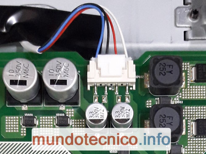

una prueba rapida para esa falla en ese modelo es unir los retornos del negativo de los led,de esa forma el driver led no tira error y no se bloquea el tv, y se puede probar su funcionamioento-siempre y cuando sea una barra de los led la que este fallando.

Si son led .esta bien unir los dos retornos de la tiras led , para que no actue proteccion.

Pregunto lo mismo, se puentear los negativos de los capacitores o se cortan los cables y se unen. Alguien que lo haya hecho y como por favor respondan.joseconstrucciones escribió: ↑07 Jun 2022, 19:26pregunto lo mismo,pudiste hacerlo como??sergioelectro escribió: ↑03 Jun 2022, 16:11hola a todos, unir los retornos directamente , o hay q cortar los cables de los retornos y unirlos, pregunto porque si los uno directamente estaria uniendo los negativos de los capacitores de la placa tambien, graciaspedropedro escribió: ↑14 Oct 2021, 08:46 una prueba rapida para esa falla en ese modelo es unir los retornos del negativo de los led,de esa forma el driver led no tira error y no se bloquea el tv, y se puede probar su funcionamioento-siempre y cuando sea una barra de los led la que este fallando.
Re: NOBLEX EA50X6100 sin imagen y no responde al remoto
Mira tenes 4 cables que vienen de los led. Blanco negro rojo y azul. Cortas blanco y negro y los unis. Los dos que van al conector de la placa. Y te queda blanco y negro que va a los led cortados. Agarras uno de esos y lo unis a los 2 anteriores. Suponiendo que elegis el negro que va a la tira de led, te quedaría negro, blanco, negro unidos. Y el blanco que va a los leds desconectado. Ahí encendes el tv y debería prender. En caso de que no. Desconecta el cable negro que va a los leds y conecta el blanco, te quedaría negro del conector, blanco del conector y blanco que va a la tira. Ahí encender el tv y listo. De esa forma te das cuenta si enciende que es una tira en corto.SergioD escribió: ↑15 Jul 2023, 11:05Pregunto lo mismo, se puentear los negativos de los capacitores o se cortan los cables y se unen. Alguien que lo haya hecho y como por favor respondan.joseconstrucciones escribió: ↑07 Jun 2022, 19:26pregunto lo mismo,pudiste hacerlo como??sergioelectro escribió: ↑03 Jun 2022, 16:11
