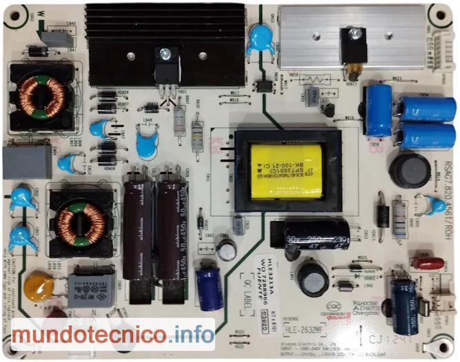

PowerBoard: RSAG7.820.4561 ← Ver más información

BGH BLE3213RT - Se apaga el Backlight
En equipos que utilizan la fuente RSAG7.820.4561, es frecuente encontrar la falla donde el backlight enciende solo 1 segundo y luego se apaga, aun cuando las tensiones aparentan ser correctas.
Este comportamiento suele estar asociado a un sensado incorrecto en el lazo de control del driver de LEDs, activando las protecciones internas del circuito.
Para un análisis detallado de la causa, mediciones y solución aplicada, se recomienda consultar el siguiente informe técnico:
👉🔗 [Informe Técnico] RSAG7.820.4561: Backlight enciende 1 segundo y se apaga 🔗👈
La revisión del divisor resistivo de sensado resulta clave en este tipo de fallas, ya que una leve desvalorización puede provocar apagados intermitentes difíciles de detectar. Corregir estos componentes permite restablecer la estabilidad del backlight y evitar el reemplazo innecesario de LEDs o del driver.
