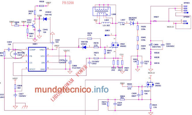

ILO LDH32ILO2 - Bajar Corriente a LEDs / Backlight
En este post se describe el procedimiento para reducir la corriente del backlight en el televisor ILO LDH32ILO2, mediante ajustes en el circuito de control de LEDs.
En equipos que utilizan la fuente RSAG7.820.5268, es posible optimizar el funcionamiento del backlight mediante un ajuste controlado de la corriente de los LEDs, mejorando la estabilidad del sistema y reduciendo el estrés térmico sobre el conjunto de iluminación.
El procedimiento se basa en la modificación del circuito de sensado asociado al controlador AP3843, ajustando el valor de la resistencia que define la corriente máxima suministrada al backlight.
👉🔗 [Bajar Corriente a LEDs / Backlight] RSAG7.820.5268: Controlador AP3843 🔗👈
La aplicación correcta de este ajuste contribuye a una mayor confiabilidad del sistema de iluminación y ayuda a prevenir fallas prematuras del backlight.
