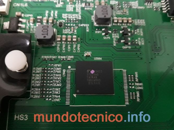

[Datos de Memoria / DUMP] HITACHI CDH-LE49SMART14
Publicado: 22 Abr 2018, 23:16
Subo datos de memoria EMMC de equipo HITACHI CDH-LE49SMART14
--> EMMC_7M03B_FHD.zip <-- Link de Descarga!
