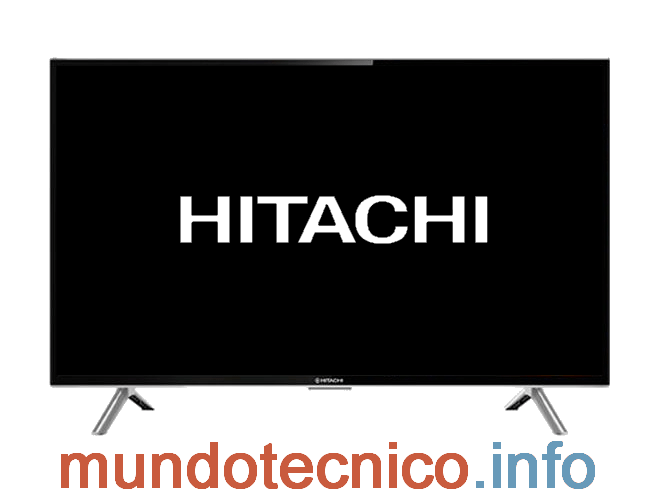

Este tema reúne la información técnica disponible del televisor HITACHI CDH-LE49SMART14 comercializado en Argentina, incluyendo datos de chasis, mainboard, control remoto, firmware, modo servicio, mediciones eléctricas y procedimientos utilizados en tareas de diagnóstico y reparación.
Empresa: HITACHI
Modelo: CDH-LE49SMART14
Chasis: 7M03B
Control Remoto: RB-L014
Wifi: NTUD-B17
MainBoard: 5851-A7M03B-0P00 ← Ver más información
PowerBoard: 5823-L5L103-W000 (168-L5L103-W0) ← Ver más información
  • Seleccionar modo CATV.
  • Presionar SOURCE
  • Ingresar en secuencia 3->1->9->5.
Descargar manual de servicio del equipo HITACHI CDH-LE49SMART14
SDL490FY(BD0-303)(07) (BOE HV490FHB-N80 CELL)
1920×1080, FHD, 60Hz, LVDS (2 ch, 8-bit), 12.0V/450mA
