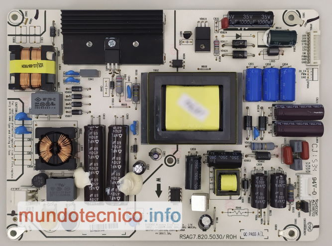

JVC LT42DA950 / LT42DA950M - Bajar Corriente a LEDs / Backlight: Fuente RSAG7.820.5030
En este post se describe el procedimiento para reducir la corriente del backlight en el televisor JVC LT42DA950 / LT42DA950M, mediante ajustes en el circuito de control de LEDs.
Este modelo utiliza la fuente RSAG7.820.5030, en la cual es posible optimizar el funcionamiento del backlight mediante un ajuste controlado de la corriente de los LEDs.
La reducción de corriente permite disminuir el estrés térmico, mejorar la estabilidad del sistema de iluminación y prevenir fallas prematuras, especialmente en equipos con uso prolongado.
Para consultar el informe técnico completo el siguiente tema:
👉🔗 [Bajar Corriente a LEDs / Backlight] RSAG7.820.5030 🔗👈
La correcta aplicación de este ajuste contribuye a una mayor confiabilidad del equipo y extiende la vida útil del backlight, evitando intervenciones posteriores innecesarias.
