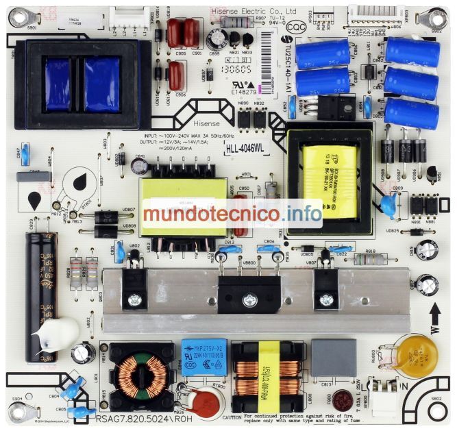

PowerBoard: RSAG7.820.5024 ← Ver más información

Este modelo utiliza la fuente RSAG7.820.5024, la cual presenta una falla típica de apagado intermitente del backlight o de la fuente, generalmente asociada a una regulación incorrecta de la etapa PFC.
En estos casos, el equipo puede emitir un ruido tipo “chillido”, presentar parpadeos de imagen o apagarse de manera aleatoria, incluso luego de varios días de funcionamiento normal.
Para el análisis completo de la falla, mediciones de referencia y el procedimiento de corrección recomendado, se sugiere consultar el siguiente informe técnico:
👉🔗 [Informe Técnico] RSAG7.820.5024: Se apaga backlight en forma aleatoria / Ruido tipo “chillido”. 🔗👈
La aplicación del diagnóstico indicado en dicho informe permite verificar la tensión PFC, corregir desvíos de sensado y restablecer la estabilidad del backlight, evitando fallas recurrentes y reemplazos innecesarios de componentes.
