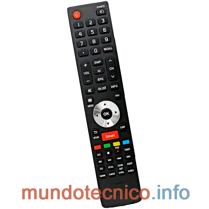

JVC LT50DR940 - Control Remoto
Control remoto modelo ER-33907 correspondiente al Televisor JVC LT50DR940.
