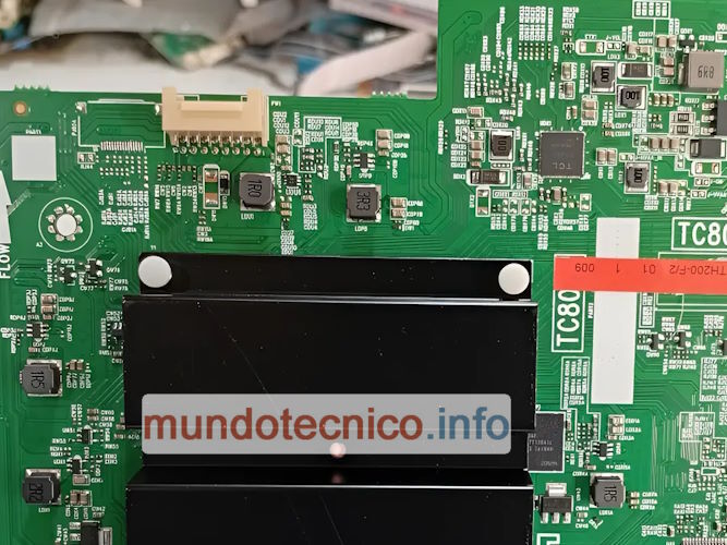

RCA QL65TH200 - No enciende / Sin LED de standby
En el televisor RCA QL65TH200, basado en el chasis/mainboard TC80T1 - 40-TC80T1-MAB2HG, una falla de “no enciende” o ausencia total de LED de standby puede estar relacionada con cortocircuitos presentes sobre las líneas principales de alimentación de la mainboard.
En algunos casos, el fusible de salida de la fuente puede abrirse como consecuencia del cortocircuito presente en la mainboard.
Verificación recomendada
  • Verificar continuidad del fusible de salida asociado a la línea principal de 12V.
  • Comprobar presencia de cortocircuito sobre la entrada de alimentación de la mainboard.
  • Utilizar fuente de laboratorio con limitación de corriente para localizar componentes en corto.
