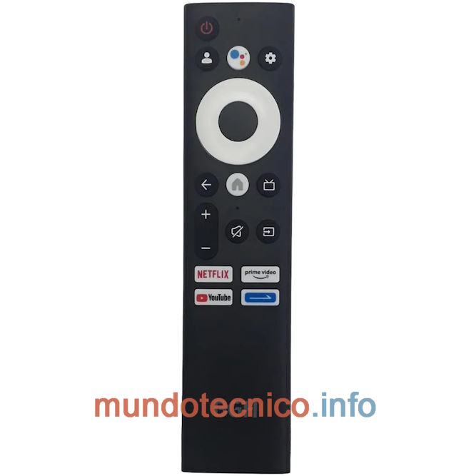

9K74B / A9K74B - Control Remoto
Control remoto modelos HS-8A22-00 y BGH-Bxx23US6G correspondiente al Chasis 9K74B / A9K74B.
