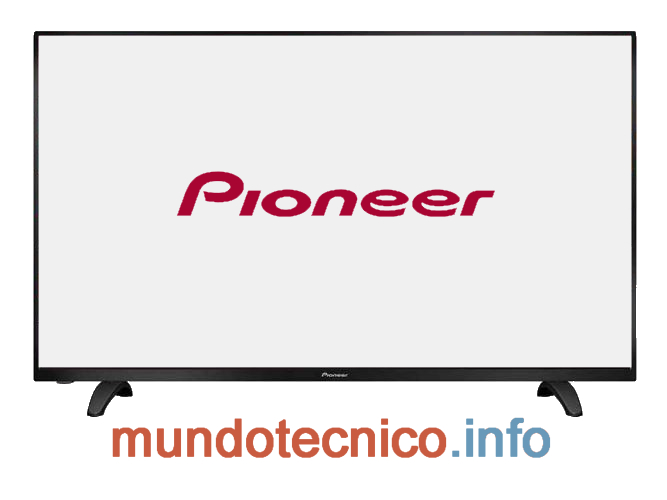

PIONEER PLE32HMS4
Este tema reúne la información técnica disponible del televisor PIONEER PLE32HMS4 comercializado en Argentina, incluyendo datos de chasis, mainboard, control remoto, firmware, modo servicio, mediciones eléctricas y procedimientos utilizados en tareas de diagnóstico y reparación.
Empresa: PIONEER
Modelo: PLE32HMS4
Chasis: MTK5655
Control Remoto: EN2H27 / EN2H27N
Wifi: WU182-LO
MainBoard: RSAG7.820.6487 ← Ver más información
PowerBoard: RSAG7.820.5268 ← Ver más información
Descargar manual de servicio del equipo PIONEER PLE32HMS4
Panel Display: HISENSE HE315GH-E72 ← Ver más información
(BOE HV320WXC-200) 1366x768 HD 60HZ LVDS (1 ch, 8-bit) LVDS-30P1C8B-015D
