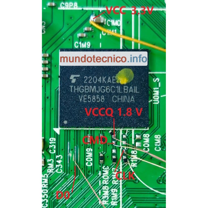

Procedimiento utilizado para realizar copia (dump) o grabación de la memoria eMMC THGBMJG6C1LBAIL, mediante aislamiento de señales en placa.
Puntos de Conexión / Componentes a aislar:
[hidvip]
  • R1M7 – 10K?
    Un lado -> VCCQ 1.8V
    Otro lado -> CMD
    -> Levantar del circuito de un lado.
  • R1M9 – 0?
    -> Retirar del circuito.
  • R1M8 – 22?
    -> Retirar del circuito y soldar cable al pin CLK.
  • C1M0 – 4.7µF / 6.3V (Cerámico)
    Un lado -> GND
    Otro lado -> VCC 3.3V.
  • D0
    Raspar linea impresa según imagen.
Señales eMMC necesarias:
VCC (3.3V) – VCCQ (1.8V) – GND – CMD – CLK – DAT0.
Recomendación:
Siempre realizar backup completo antes de grabar y verificar tensiones según datasheet de la eMMC.[/hidvip]

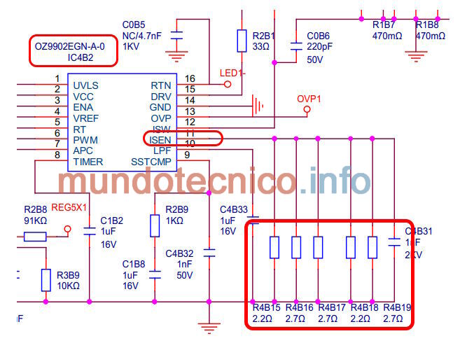

El circuito de retroiluminación LED (backlight) está basado en el controlador OZ9902EGN, un driver de LEDs de doble canal diseñado para aplicaciones de alta potencia en pantallas LCD de gran tamaño. Este controlador opera en modo corriente constante, regulando la corriente de los LEDs mediante un lazo de retroalimentación, lo que garantiza estabilidad y eficiencia en la iluminación del panel.
El OZ9902EGN incorpora diversas protecciones, incluyendo limitación de corriente, protección contra sobrecalentamiento, sobrevoltaje y cortocircuitos, lo que lo hace adecuado para aplicaciones de retroiluminación en televisores y monitores LCD. La corriente de los LEDs se controla a través de resistencias en el circuito de sensado, permitiendo ajustar el brillo y el consumo energético del sistema.
El OZ9902EGN implementa un lazo de control para mantener la corriente de los LEDs dentro de los valores adecuados. Su funcionamiento se basa en los siguientes principios:
1. Detección de Corriente
  • La corriente que fluye a través de los LEDs atraviesa un conjunto de resistencias de bajo valor (resistencias de sensado).
  • La caída de voltaje en estas resistencias es proporcional a la corriente de los LEDs y se envía al pin 11 del OZ9902EGN, que actúa como entrada de retroalimentación.
2. Control en Modo Corriente
  • El OZ9902EGN compara la señal de retroalimentación con su referencia interna para ajustar el ciclo de trabajo de la señal PWM de salida.
  • Si la corriente detectada es mayor a la deseada, el controlador reduce el ciclo de trabajo del PWM, limitando la energía suministrada a los LEDs.
  • Si la corriente es demasiado baja, aumenta el ciclo de trabajo para compensar la pérdida.
3. Ajuste de Corriente mediante las Resistencias de Sensado
  • El valor total de las resistencias de sensado determina la corriente máxima permitida en el circuito.
  • Al modificar las resistencias en paralelo, se incrementa la impedancia total del lazo de retroalimentación, lo que disminuye la corriente de los LEDs.
  • Como resultado, se reduce el brillo del backlight y el consumo de energía.

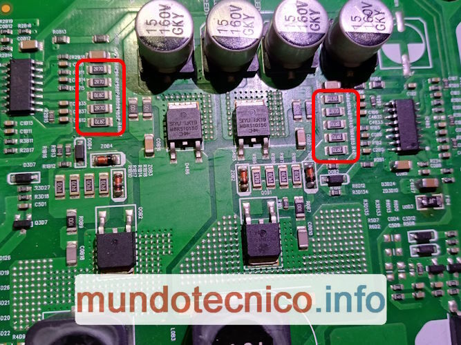

1. Identificación de Componentes
Dependiendo el modelo de Display y cantidad de Leds, el equipo puede usar uno o dos IC Driver (1 o 2 Canales).
Las resistencias encargadas de controlar la corriente de los LEDs en cada canal son:
Canal 1 (IC4B2: OZ9902EGN)
Resistencias conectadas al Pin 11:
R4B15, R4B16, R4B17, R4B18 y R4B19, de 2.7?.
En algunos casos puede existir una resistencia de 1?, depende del modelo.
Mediciones antes de la modificación:
Voltaje LED (VLED): 50.9V
Corriente LED (ILED): 550mA
Potencia LED (PLED): 27.9W
Canal 2 (IC4B3: OZ9902EGN)
R4B63, R4B64, R4B66, R4B67 y R4B58, de 2.7?.
2. Modificación
Para reducir la corriente suministrada a los LEDs, se debe realizar la siguiente modificación:
Retirar 2 resistencias de 2.7? en el Canal 1.
Se pueden retirar R4B15 y R4B16 (o cualquier par dentro de las listadas).
Retirar 2 resistencias de 2.7? en el Canal 2.
Se pueden retirar R4B63 y R4B64 (o cualquier par dentro de las listadas).
Efectos de la Modificación
  • Voltaje LED (VLED) después de la modificación: 47.3V
  • Corriente LED (ILED) después de la modificación: 320mA
  • Potencia LED (PLED) después de la modificación: 15.2W
  • Impacto en el brillo: Se observa una reducción de brillo debido a la menor corriente suministrada a los LEDs.
  • Impacto en el consumo: Se reduce el consumo de energía en aproximadamente un 45%.

Hola buen día , podrían explicar un poco mejor lo del pin 22 para resolver el problema de imagen doble
adriansf
Mensajes: 15
Re: 9K54B / A9K54B
Mensaje por adriansf »
Bueno después de buscar y probar subo fotos de como es para corregir la doble pantalla desde el pin 22 en el conector de la tcom
Rifede
Mensajes: 24
Re: 9K54B / A9K54B
Mensaje por Rifede »
adriansf escribió: 10 Mar 2026, 09:52 Bueno después de buscar y probar subo fotos de como es para corregir la doble pantalla desde el pin 22 en el conector de la tcom
Hay que pasar R20 a R18 y listo, mas facil.
