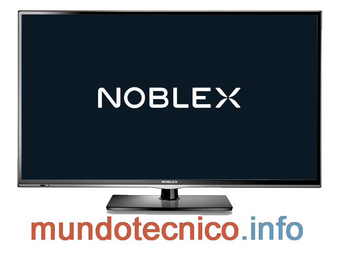

Este tema reúne la información técnica disponible del televisor NOBLEX 42LD862FI comercializado en Argentina, incluyendo datos de chasis, mainboard, control remoto, firmware, modo servicio, mediciones eléctricas y procedimientos utilizados en tareas de diagnóstico y reparación.
<MOD mod="Martín">
 ! Mensaje de: Martín
</MOD>
Modelo: 42LD862FI
Chasis: MSD1328
Control Remoto: ER-33905
Wifi: DONGLE WFLT01
PowerBoard: RSAG7.820.5030 ← Ver más información

Hola tobiastv, en estos casos hay que ver bien el conector LVDS, el de la fuente y la ficha de teclado! que coincidan. Yo he hecho varios intercambios con main de estas y las pude adaptar. Con respecto al firmware siempre opte por sacar las memorias (nand y flash) de la placa vieja y ponerla en la nueva.
La foto del vendedor dice 42LD862FI (etiqueta blanca) y publica Jvc Lt32dr530... :?
Nota: la foto que publique en los datos del TV es Ilustrativa, puede variar con la horiginal del modelo. Lo digo por las dudas que alguien compare con la imagen.
