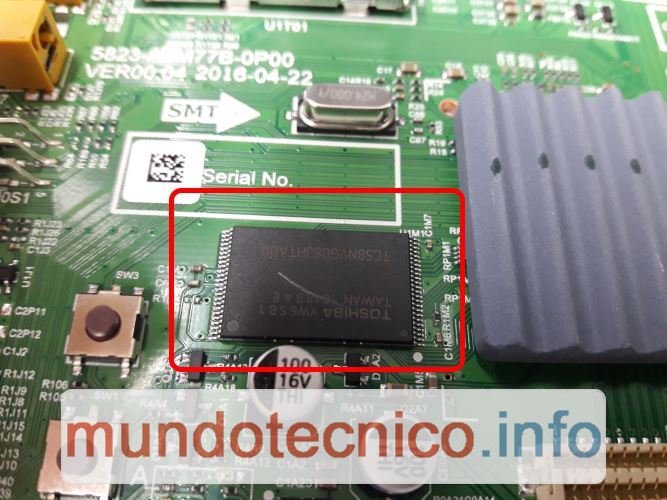

MainBoard + PowerBoard: 5823-A6M77B-0P00 ← Ver más información

- Datos de Memoria / DUMP
