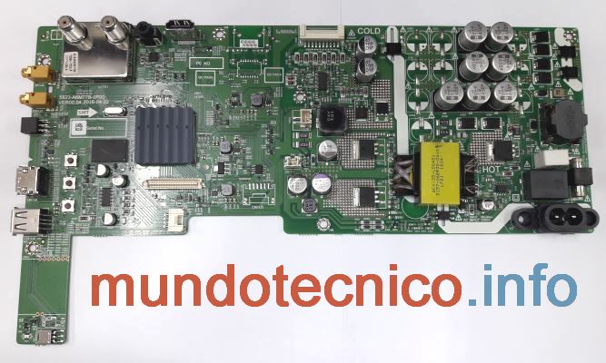

Este tema reúne la información técnica disponible del mainboard SKYWORTH 6M77B.
Empresa: SKYWORTH
Chasis: 6M77B
Códico: 5823-A6M77B-0P00
5823-A6M77B-0P00_SOLO_DIAGRAMA_MAIN.pdf
