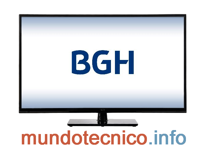

BGH BLE4213RTX
Este tema reúne la información técnica disponible del televisor BGH BLE4213RTX comercializado en Argentina, incluyendo datos de chasis, mainboard, control remoto, firmware, modo servicio, mediciones eléctricas y procedimientos utilizados en tareas de diagnóstico y reparación.
Modelo: BLE4213RTX
Chasis: MSD1328
Control Remoto: ER-33905
PowerBoard: RSAG7.820.5024 ← Ver más información
Descargar manual de usuario del equipo BGH BLE4213RTX
Descargar manual de servicio del equipo BGH BLE4213RTX
HISENSE HE420FF-B57: ← Ver más información
(AUO T420HW08 V9) 1920x1080 FHD 60HZ
  • BGH BLE4213RTX
  • HISENSE HLE4213RTX
