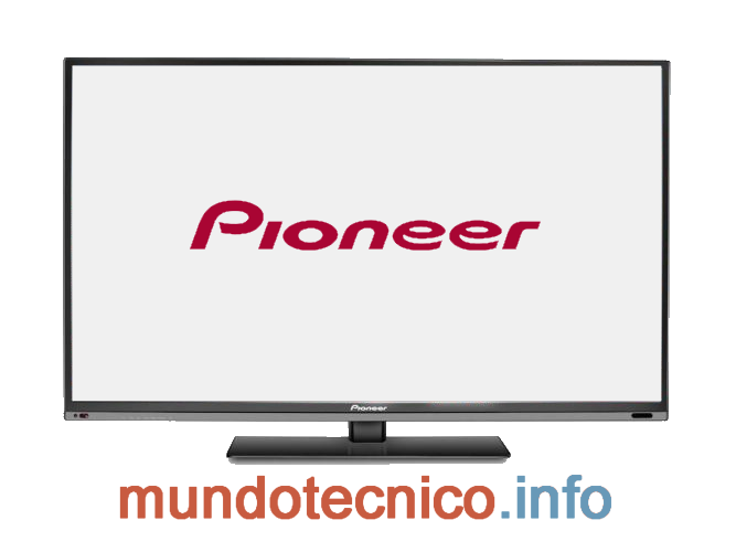

PIONEER PLE42FMN2
LED 42" PIONEER
Mensajes: 14776
PIONEER PLE42FMN2
Este tema reúne la información técnica disponible del televisor PIONEER PLE42FMN2 comercializado en Argentina, incluyendo datos de chasis, mainboard, control remoto, firmware, modo servicio, mediciones eléctricas y procedimientos utilizados en tareas de diagnóstico y reparación.

Empresa: PIONEER
Modelo: PLE42FMN2
Chasis: 8M51B
Main Board: 5800-A8M51B-0000 ← Ver más información
Power Board: 5800-P47ELL-W000 (168P-P47ELL-W2) ← Ver más información
Modo Servicio:
Manual Usuario:
Manual Instruciones PLE42FMN2 SPAService Manual:
Descargar manual de servicio del equipo PIONEER PLE42FMN2
LG.Display LC420EUN-SEM1: ← Ver más información
1920x1080 FHD 60Hz LVDS-51P2C8B-048A 12.0V
