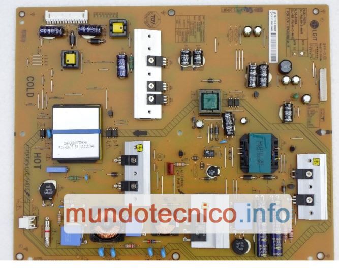

Este tema reúne la información técnica disponible del powerboard LG PHILIPS PLDE-P008A.
Incluye datos de identificación, diagramas, mediciones eléctricas y fallas típicas reportadas por técnicos.

PLDE-P008A - Bajar Corriente a LEDs / Backlight
En este post se describe el procedimiento para reducir la corriente del backlight en la powerboard PLDE-P008A, mediante ajustes en el circuito de control de LEDs.
Retirar las resistencias R845C, R845D, R845E, R868A, R868B y R868C de la placa PowerBoard PLDE-P008A.
