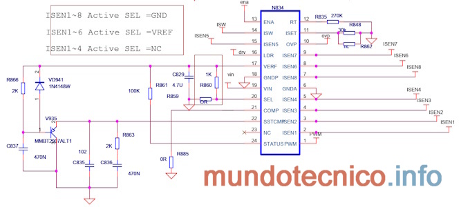

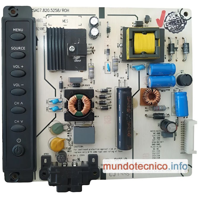

ILO LDH24ILO2 - Bajar Corriente a LEDs / Backlight
En este post se describe el procedimiento para reducir la corriente del backlight en el televisor ILO LDH24ILO2, mediante ajustes en el circuito de control de LEDs.
Este modelo utiliza la fuente RSAG7.820.5258, la cual incorpora el controlador de backlight OZ9998AGN. En esta fuente es posible optimizar el funcionamiento del sistema de iluminación mediante un ajuste controlado de la corriente de los LEDs, reduciendo el estrés térmico y mejorando la confiabilidad general del backlight.
El procedimiento se basa en la modificación del circuito asociado al controlador OZ9998AGN, ajustando el valor de la resistencia que define la corriente máxima suministrada a las cadenas de LEDs.
Para consultar el informe técnico completo con el fundamento, análisis y procedimiento recomendado, se sugiere revisar el siguiente tema:
👉🔗 [Bajar Corriente a LEDs / Backlight] RSAG7.820.5258: Controlador OZ9998AGN. 🔗👈
La aplicación correcta de este ajuste contribuye a una mayor estabilidad del backlight y extiende la vida útil de los LEDs, evitando fallas prematuras del sistema de iluminación.
