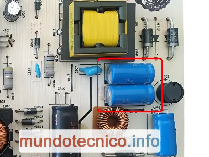

El mío lo.enchufabas y quedaba el led en azul sin titular , le cambié los dos capacitores del secundario de 1000 uF /25v por dos de 1000 uF / 35 v y listo le puse de 35 v porque no tenía de 25 v y de paso aguantan un poco más de voltaje . Saludos . Ah lo enchufe y ya estaba en rojo el led y al prender paso a azul y todo normal. Asunto solucionado. Espero les sirva . Saludos

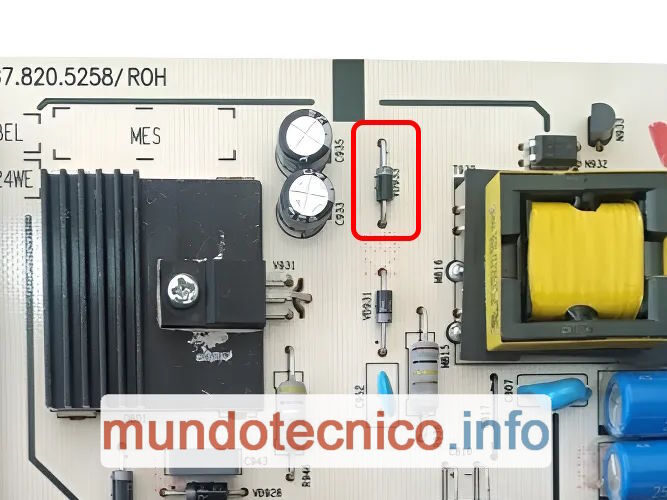

Segun averigue, deberia tener/ lo que mido yo:
HOT GROUND
C810: 287.0V (298.1V Stby) Yo mido: 302V
VD927: 252.7V (258.5V Stby) Yo mido: 104V
VD928: 252.7V (258.5V Stby) Yo mido 104V
VD933: 18.91V (14.35V Stby) Yo mido 16,7V
COLD GROUND
VD945: 12.15V (12.16V Stby) Yo mido 12,3V
VD947: 12.15V (12.16V Stby) Yo mido 12,3V
VD811: 29.74V VLED Yo mido 0V

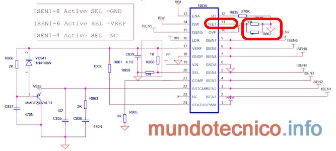

N834 OZ9998:
Pin1 = 3.30V YO MIDO 0,1V
Pin10 = 1.26V YO MIDO 0,5V
Pin17 = 5.00V YO MIDO 0V
Pin19 = 12.15V YO MIDO 12V
En el conector tengo los valores 12V y 3,3V correctos
Revise resistencias y cambie todos los electroliticos y no veo componentes dañados, pero las mediciones no son las que deberia.
