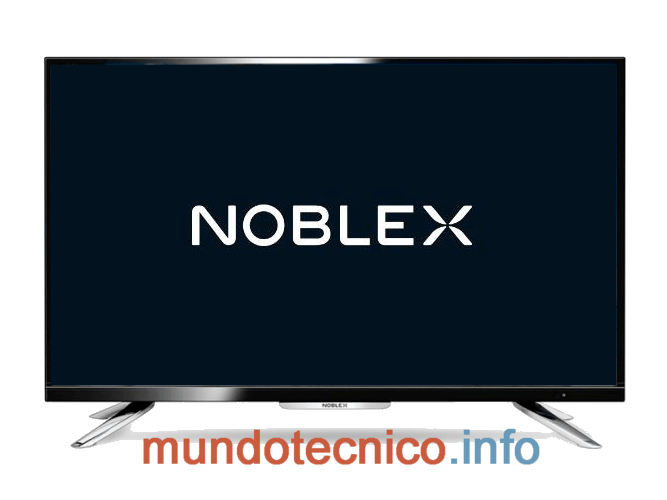

Este tema reúne la información técnica disponible del televisor NOBLEX DI43X6500 comercializado en Argentina, incluyendo datos de chasis, mainboard, control remoto, firmware, modo servicio, mediciones eléctricas y procedimientos utilizados en tareas de diagnóstico y reparación.
Modelo: DI43X6500
Chasis: MS88NS
Control Remoto: RC311S
Wifi: WCT3EM2611
MainBoard: 40-MS88NS-MAC2HG ← Ver más información
PowerBoard: IPE18T24X (40-PBE49D-PWD2LG) ← Ver más información
Project ID: 073
