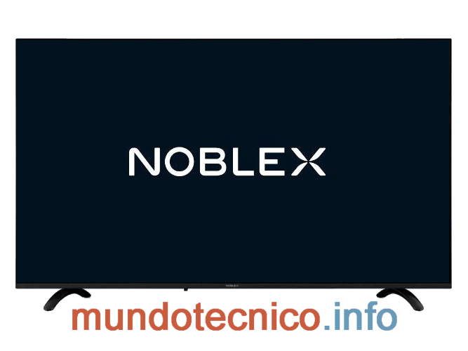

NOBLEX DI49X6500
Este tema reúne la información técnica disponible del televisor NOBLEX DI49X6500 comercializado en Argentina, incluyendo datos de chasis, mainboard, control remoto, firmware, modo servicio, mediciones eléctricas y procedimientos utilizados en tareas de diagnóstico y reparación.
Modelo: DI49X6500
Chasis: MS88NS
Control Remoto: RC311S
Wifi: WCT3EM2611
MainBoard: 40-MS88NS-MAC2HG ← Ver más información
PowerBoard: IPE18T24X (40-PBE49D-PWD2LG) ← Ver más información
Project ID: 092 (Panel LGD)
Descargar manual de usuario del equipo NOBLEX DI49X6500
Descargar manual de servicio del equipo NOBLEX DI49X6500
  • TCL LVU490CSDX E2 V33 (M8-49D1800-LPMX18)
  • TCL LVU490LGDX E5 V3 (M8-49D1850-LPBX4)
    LGD LC490EGY-SKM3 CELL (T-CON 6870C-0738A)
    3840×2160, UHD, 60Hz, V-by-One 8 lane, JAE FI-RE51S-HF, 12.0V/1.34A
  • NOBLEX DI49X6500
  • PHILCO PLD49US7C
  • SANYO LCE49SU8350
