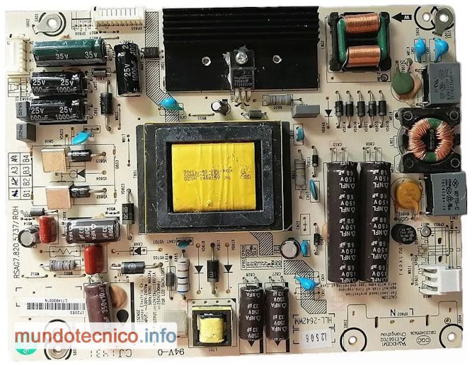

PowerBoard: RSAG7.820.5737 ← Ver más información

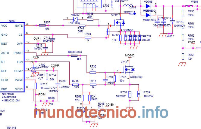

HISENSE HLE4015RTAI - Bajar Corriente a LEDs / Backlight
En este post se describe el procedimiento para reducir la corriente del backlight en el televisor HISENSE HLE4015RTAI, mediante ajustes en el circuito de control de LEDs.
Este modelo utiliza la fuente RSAG7.820.5687, la cual incorpora el control de backlight basado en los integrados NCP1396 / MAP3201 / SELC2010M. En esta fuente es posible optimizar el funcionamiento del sistema de iluminación mediante un ajuste controlado de la corriente de los LEDs, reduciendo el estrés térmico y mejorando la confiabilidad del backlight.
El procedimiento se basa en la modificación del circuito de sensado del controlador, ajustando la red resistiva que define la corriente máxima suministrada a las cadenas de LEDs.
👉🔗 [Bajar Corriente a LEDs / Backlight] RSAG7.820.5687: Control NCP1396 / MAP3201 / SELC2010M 🔗👈
