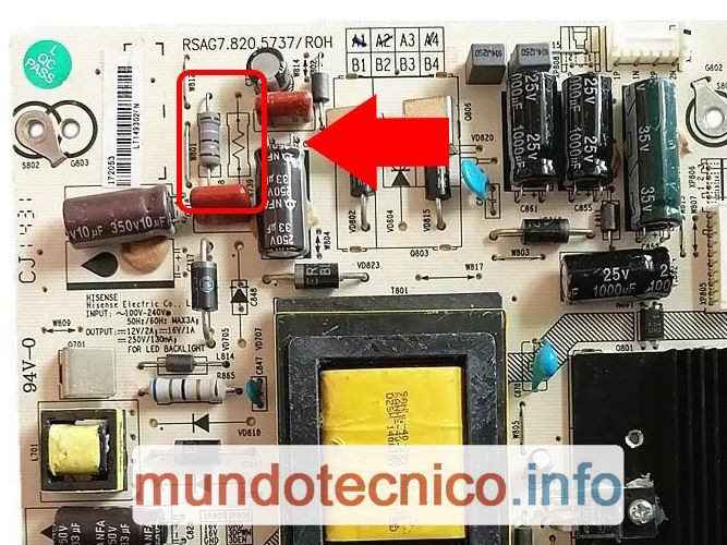

1. Identificación de Componentes
Localizar en la placa las resistencias asociadas al circuito de control del backlight:
  • R738 – 18?
  • R739 – NC
La resistencia R738 es la encargada de definir el nivel de corriente del backlight en esta versión de la placa.
2. Modificación
Para reducir la corriente del backlight, realizar la siguiente modificación:
  • Reemplazar la resistencia R738 de 18? por una resistencia de 27? / 3W.
Este cambio incrementa la resistencia efectiva del circuito de sensado, reduciendo la corriente que circula por las cadenas de LEDs.
