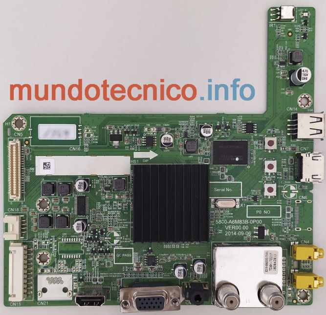

Modelo: LDH24ILO4
Chasis: 6M83B
MainBoard: 5800-A6M83B-0P00 <-- Link más información!
PowerBoard: 5800-L2L022-W000 (168P-L2L022-W0) <-- Link más información!

Publico situación al reemplazar placa main. El caso esta centrado en el modelo PHILCO PLD2415HT, pero es equivalente al modelo NOBLEX 24LD873HT.
Me llego al taller un TV PHILCO PLD2415HT el cual le habia "caido" un rayo. Después de reparar la fuente me encuentro con la placa main "muerta". El micro calienta mucho y no tengo otra forma de repararlo sin cambiar la placa completa.
Buscando en el deposito no encuentro main para el modelo PHILCO PLD2415HT o sus equivalentes de 24". Por suerte tengo una placa main de un TV de 32" PLD3225HT.
Al probarla el TV enciende pero con la imagen defectuosa. Me lo esperaba ya que no utilizan el mismo panel y ademas la imagen esta invertida.
Para solucionarlo tenía dos alternativas:
  • 1. Sacar la memoria NAND de la placa "vieja" y ponerla en la placa "nueva", asi los datos de configuración y firmware se trasladan a la placa que si me funciona. Pero no estaba seguro que la memoria este funcionando bien.
    2.Como segunda opción podia intentar instalar el firmware del modelo PLD2415HT en la placa nueva. La imagen estaba defectuaosa pero me permitia ver para ingresar al menu.
Mi opción fue la 2. Instalar el firmware y trasformar la placa de 32" a un modelo de 24".
Descargue el firmware y segui los pasos de instalación.
(Ver informe instalacion de firmware).
Al finalizar la instalación el TV se apago y al encender la imagen estaba perfecta.
El TV quedo solucionado.
Conclusión:
Se puede trasformar la placa main a cualquier modelo de 24" o 32" re-instalando el firmware del modelo que necesitamos obtener.
Modelos de 24": NOBLEX 24LD873HT / PHILCO PLD2415HT / SANYO LCE24XH15 / ILO LDH24ILO4
Modelos de 32": NOBLEX 32LD874HT / PHILCO PLD3225HT / SANYO LCE32XH15 / ILO LDH32ILO4 / JVC LT32DA360 / PIONEER PLE32HRN3
