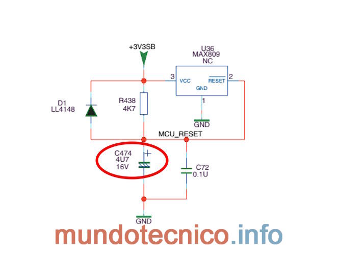

Solución confirmada – Falla en circuito de reset
Tarde la respuesta para Federico, pero x ahí le sirva a algún colega.
Solucioné el mismo síntoma que describe cambiando C474 (reset) en la Main.

Otro aporte: me pasó exactamente lo mismo.
Reemplacé el capacitor C474 y el TV volvió a encender, pero al presionar el botón de power el LED de standby se apagaba y no aparecía imagen.
La solución fue realizar un reset del equipo.
Con el televisor desenchufado, mantener presionados los botones VOL – y CANAL – y luego enchufar el TV. En la mayoría de los casos debería encender automáticamente.
Si no enciende, soltar los botones y presionar el botón SOURCE.
Espero que le sirva a algún colega.

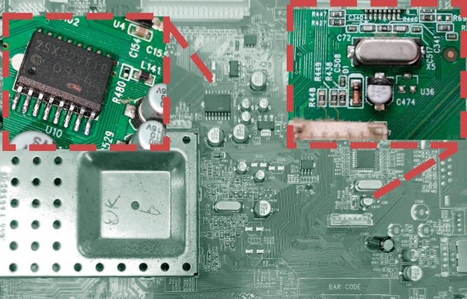

Buenas. En mi caso aporto algo más.
Al enchufar el TV encendía el LED rojo y luego se apagaba, acompañado del sonido característico del relay. Todas las subfuentes de la main se encontraban correctas y no había ninguna en corto.
La señal de power on estaba presente, pero no así las señales de activación del backlight ni la de activación del panel.
Finalmente, la solución fue regrabar la memoria U10 MX25L3205 / 25X32VFIG.
Luego de la reprogramación, el equipo volvió a funcionar normalmente.

- Fallas de firmware o datos corruptos en la memoria SPI U10 (U10 MX25L3205 / 25X32VFIG.), resueltas mediante regrabación de la misma.
Conclusión:
El PHILIPS 32PFL3404/77 presenta una falla recurrente de “no enciende” que no siempre está asociada a la fuente de alimentación. Si bien el síntoma inicial puede inducir a revisar la fuente o el relay, en la mayoría de los casos documentados la causa se encuentra en la placa main, especialmente en el circuito de reset (capacitor C474) o en la memoria de firmware.
Se recomienda a los técnicos realizar un diagnóstico ordenado, comenzando por la verificación de tensiones básicas, continuando con la revisión del circuito de reset en la mainboard y, de ser necesario, la reprogramación de la memoria y el reset del sistema. Este enfoque evita reparaciones innecesarias y reduce tiempos de diagnóstico.
