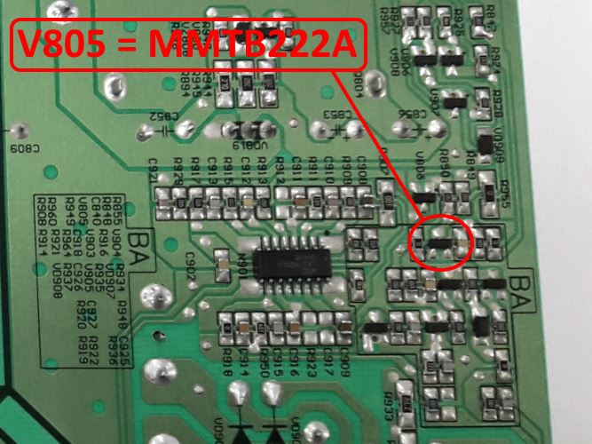

ILO LDF50ILO2 - No funciona Backlight
En equipos que utilizan la fuente RSAG7.820.6289, una falla frecuente se manifiesta cuando el televisor enciende pero no presenta imagen debido a que el sistema de backlight no entra en funcionamiento.
Este tipo de problema suele estar asociado al circuito de habilitación del driver de LEDs, aun cuando el resto de la fuente aparenta funcionar correctamente.
Para consultar el análisis técnico completo, identificar el componente involucrado y aplicar el procedimiento de reparación recomendado, se sugiere revisar el siguiente informe técnico:
👉🔗 [Informe Técnico] RSAG7.820.6289: No funciona Backlight 🔗👈
La aplicación del diagnóstico indicado en dicho informe permite restablecer el encendido del backlight y recuperar la imagen sin necesidad de reemplazar la fuente completa.
