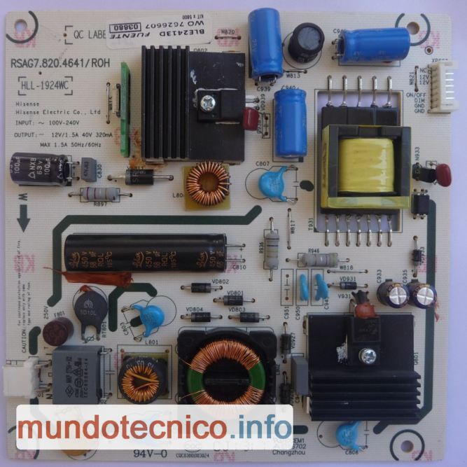

PowerBoard: RSAG7.820.4641 <-- Link más información!
