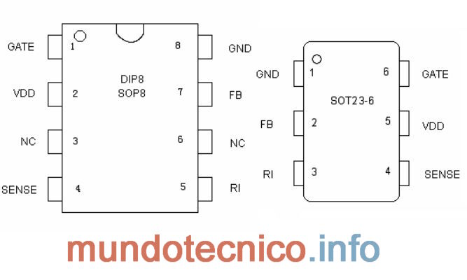

Pinout y encapsulado
Encapsulado: DIP-8 (ambos integrados)
Pines principales:
  • GATE – Manejo del MOSFET
  • VDD – Alimentación
  • SENSE – Sensado de corriente
  • FB – Realimentación
  • RI – Ajuste de frecuencia
  • GND – Masa

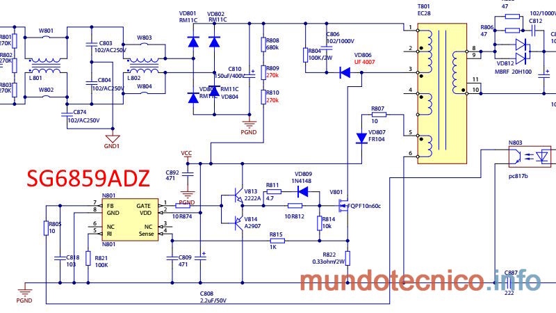

Reemplazo en placa
El OB2263AP puede instalarse directamente en la posición del SG6859ADZ
respetando la orientación del pin 1, sin modificar pistas ni componentes
adicionales.
Recomendaciones de reparación
  • Verificar MOSFET del primario antes del reemplazo
  • Revisar resistencias asociadas a RI y SENSE
  • Comprobar capacitor de VDD y red de arranque
  • Utilizar soldadura adecuada para encapsulado DIP
