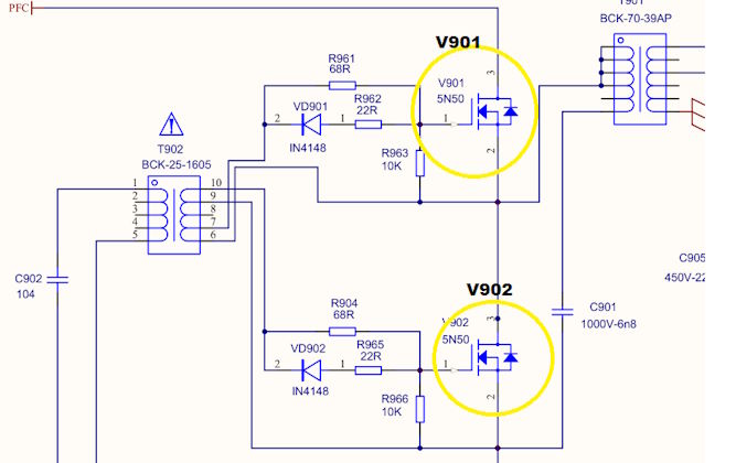

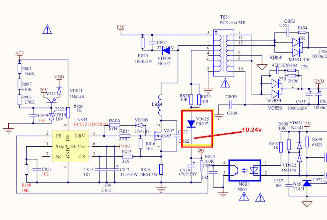

Buenos dias.estoy haciendo medidas antes de colocar el oscilador NCP 1271 de la fuente principal que estaba volado ,estoy controlando otros componentes y veo que los mosfets CS830 que les marco en la foto me dan continuidad desde el gate al source sobre la placa.al retirarlos me dan que estan bien.no entiendo bien porque al interpretar el esquematico no tendrian que marcar..y la otra consulta es que al conectar la placa a la red sin colocar el NCP a la salida del diodo que da los 20v solo tengo 10.24 v.los 300 de B+ los tengo..podrian aclararme la duda..muchas gracias

grupomundotecnico escribió: 18 Ene 2025, 10:47 no entiendo bien porque al interpretar el esquematico no tendrian que marcar
Observa y piensa como es que se activan y desactivan los IRF830.
grupomundotecnico escribió: 18 Ene 2025, 10:47 la otra consulta es que al conectar la placa a la red sin colocar el NCP a la salida del diodo que da los 20v solo tengo 10.24 v.
Por ese lado no arranca el 1271.
