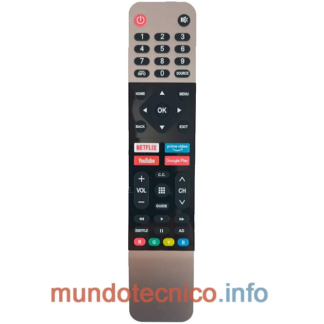

ADMIRAL AD65Q20 - Control Remoto
Control remoto modelo 65Q20 correspondiente al Televisor ADMIRAL AD65Q20.
