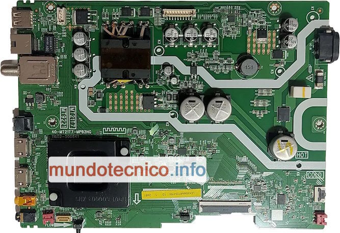

Este tema reúne la información técnica disponible del mainboard TCL MT21TB7-AG / 40-MT21T7-MPB2HG.
Empresa: TCL
Chasis: MT21TB7-AG
MainBoard: 40-MT21T7-MPB2HG
MainChip: MEDIATEK MT9221
40-MT21T7-MPB2HG.pdf
Manual_Service_MT21TB7-AG.pdf
