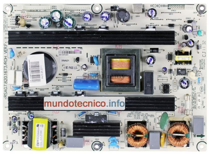

MainBoard: RSAG7.820.1854 ← Ver más información
Power Board: RSAG7.820.1673 ← Ver más información
Power Board: RSAG7.820.1901 ← Ver más información

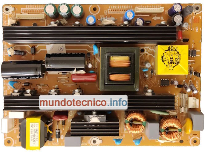

Buenos días,alguien podría decirme si hay dos versiones de fuente oara éste mismo tv? Estoy reparando un sansei de éste modelo pero la fuente varía en la parte del secundario, el código es rsag7.820.1901/roh. Hay algunas resistencias carbonizadas y no se vé el valor tampoco consigo el circuito. Si pudieran darme una manito lo agradecería. Abrazos

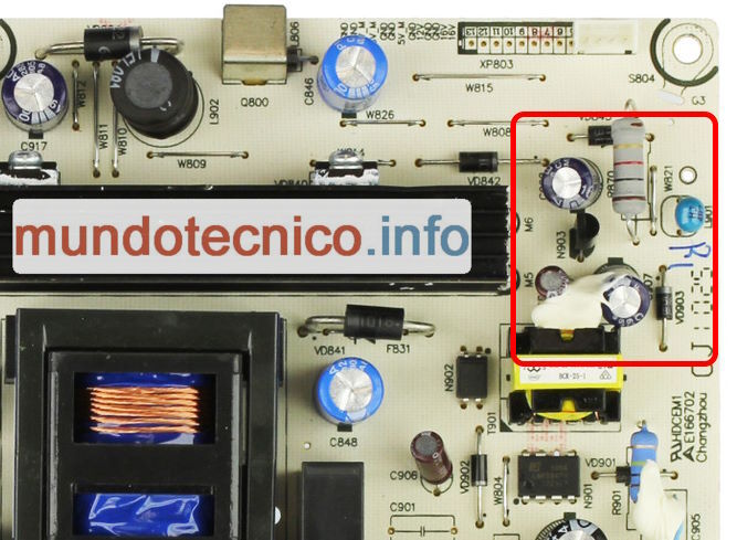

SANSEI TLS1132H - No enciende / 5V de Stand-By inestables
Cuando un televisor no enciende y la línea de 5V de Stand-By se encuentra presente pero inestable, es común que la falla esté asociada al circuito de filtrado de dicha tensión.
Este tipo de problema suele provocar intentos fallidos de arranque, reinicios o ausencia total de encendido, aun cuando la fuente aparenta estar activa.
En la fuente RSAG7.820.1673, la degradación de los capacitores de filtrado de la línea de Stand-By es una falla típica, generando fluctuaciones de tensión que impiden el correcto funcionamiento del sistema.
Para consultar el análisis técnico completo, los componentes involucrados y el procedimiento de reparación recomendado, se sugiere revisar el siguiente informe técnico:
👉🔗 [Informe Técnico] RSAG7.820.1673: no enciende / 5V de Stand-By inestables 🔗👈
La verificación y corrección del filtrado de 5V permite restablecer la estabilidad de la fuente y resolver la falla sin necesidad de reemplazar la placa completa.

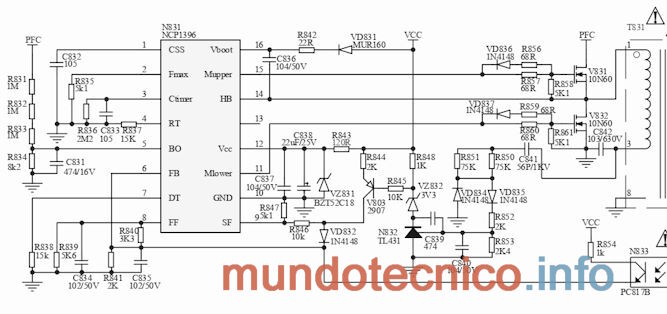

SANSEI TLS1132H - No enciende con tensiones aparentemente normales
En televisores que presentan la falla de no encender aun cuando las tensiones aparentan ser normales, es frecuente que el problema esté asociado al circuito de detección de tensión de entrada y habilitación del controlador resonante.
Este tipo de falla suele generar confusión durante el diagnóstico, ya que la fuente no muestra síntomas evidentes de avería ni componentes dañados a simple vista.
En fuentes basadas en el controlador NCP1396, una desvalorización en el divisor resistivo que referencia la tensión del PFC hacia el pin BO (Brown Out) puede provocar que el integrado bloquee el arranque como medida de protección, manteniendo el equipo apagado.
Para ver el análisis técnico completo, el detalle del divisor resistivo involucrado y el procedimiento de corrección recomendado, se sugiere consultar el siguiente informe técnico:
👉🔗 [Informe Técnico] RSAG7.820.1673: No enciende, con tensiones aparentemente normales. 🔗👈
La aplicación de este diagnóstico permite identificar rápidamente este tipo de fallas y restablecer el encendido normal del equipo, evitando reemplazos innecesarios de la fuente o de la placa principal.
