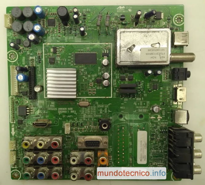

RSAG7.820.1854: Modo Servicio / Modo Fábrica
En este post se describen los procedimientos de acceso al menú de servicio y modo fábrica del equipo RSAG7.820.1854: Modo Servicio / Modo Fábrica.
  • Selecione SOUND -> BALANCE
  • Balance = "0"; ingresar en secuencia 0 5 3 2
  • Si no funciona probar con 1 9 6 9
