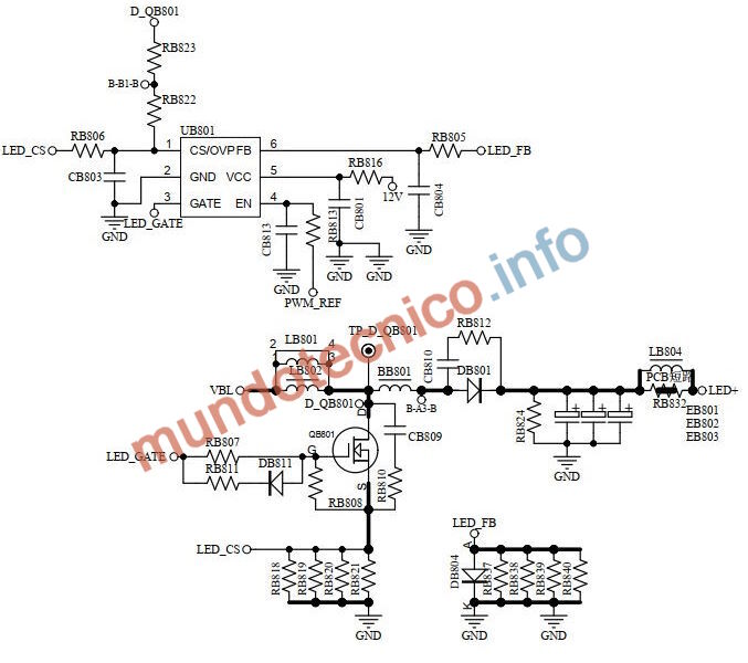

NOBLEX DK43X7100 - Bajar Corriente a LEDs / Backlight
En este post se describe el procedimiento para reducir la corriente del backlight mediante ajustes en el circuito de control de LEDs.
En equipos que utilizan la mainboard TP.MT9216.PB705, una causa frecuente de fallas prematuras en el sistema de retroiluminación LED (backlight) es el elevado nivel de corriente aplicado sobre las cadenas de LEDs, provocando sobrecalentamiento, pérdida de brillo y deterioro progresivo del sistema de iluminación.
La modificación del circuito de sensado asociado al controlador UB801 permite reducir la corriente de trabajo del backlight, disminuyendo el estrés térmico y mejorando la confiabilidad general del sistema.
En el siguiente informe técnico se documenta el procedimiento utilizado para realizar la reducción de corriente sobre esta plataforma, incluyendo las resistencias involucradas en el circuito de control del backlight.
