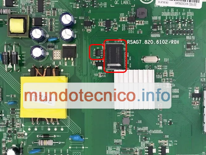

MainBoard + PowerBoard: RSAG7.820.6102 ← Ver más información

Subo leido datos de memoria flash de equipo HISENSE HLE4015DF
- N50: K24C32 EEPROM
- N51: TC58NVG1S3HTA00 NAND
- FW: V0000.01.01A.F0331
- Panel: HISENSE HD396DF-E01
