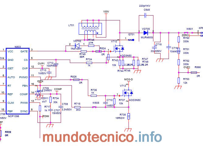

PIONEER PLE40FMS4 - Bajar Corriente a LEDs / Backlight
En este post se describe el procedimiento para reducir la corriente del backlight en el televisor PIONEER PLE40FMS4, mediante ajustes en el circuito de control de LEDs.
Nota Técnica Relacionada
En la fuente RSAG7.820.6348, una corriente elevada en el backlight es una de las principales causas de falla prematura de los LEDs, incluso luego de haber reemplazado las tiras.
Para evitar que los LEDs se vuelvan a quemar, se recomienda reducir la corriente del backlight ajustando la resistencia de sensado del controlador N803 (NCP1396 / MAP3201 / SELC2010M), lo que permite disminuir el estrés térmico y mejorar la confiabilidad del sistema.
El procedimiento completo para realizar esta modificación y la ubicación exacta del componente se detallan en el siguiente aporte técnico:
👉🔗 RSAG7.820.6348 - Bajar Corriente a LEDs / Backlight 🔗👈
Aplicar este ajuste es especialmente aconsejable luego del reemplazo de tiras LED o ante fallas recurrentes de backlight en este modelo.
