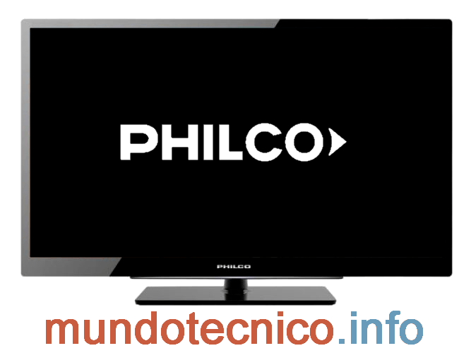

PHILCO PLD2413HT
Este tema reúne la información técnica disponible del televisor PHILCO PLD2413HT comercializado en Argentina, incluyendo datos de chasis, mainboard, control remoto, firmware, modo servicio, mediciones eléctricas y procedimientos utilizados en tareas de diagnóstico y reparación.
Empresa: PHILCO
Modelo: PLD2413HT
Chasis: MSD1309BT
Control Remoto: ER-22640N
MainBoard: RSAG7.820.5253 ← Ver más información
PowerBoard: RSAG7.820.5258 ← Ver más información
Descargar manual de usuario del equipo PHILCO PLD2413HT
Descargar manual de servicio del equipo PHILCO PLD2413HT
CHIMEI INNOLUX V236BJ1-LE1: ← Ver más información
1366x768 HD 60HZ LVDS (1 ch, 8-bit) LVDS-30P1C8B-070B
