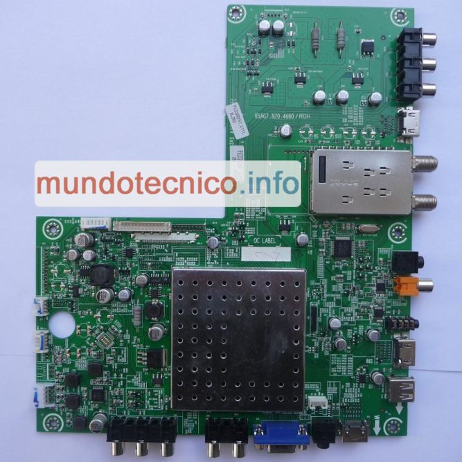

Chasis: MSD309PX
Control Remoto: ER-22640N
MainBoard: RSAG7.820.4680 ← Ver más información
