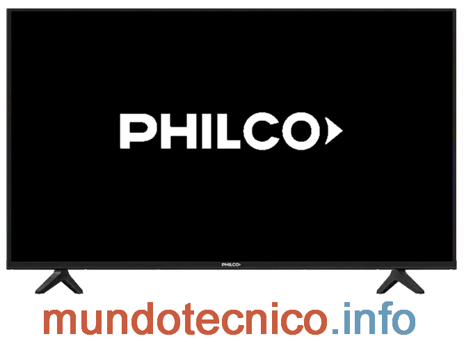

PHILCO PLD39HS21LCH
Este tema reúne la información técnica disponible del televisor PHILCO PLD39HS21LCH comercializado en Argentina, incluyendo datos de chasis, mainboard, control remoto, firmware, modo servicio, mediciones eléctricas y procedimientos utilizados en tareas de diagnóstico y reparación.
Empresa: PHILCO
Modelo: PLD39HS21LCH
Chasis: HLS89D-I
Matriz: CHANGHONG
MainBoard + PowerBoard: JUC7.820.00263543 ← Ver más información
PANDA LC390TA2A CELL
1366(RGB)×768, HD, LVDS (1 ch, 8-bit) , 30 pins Connector
