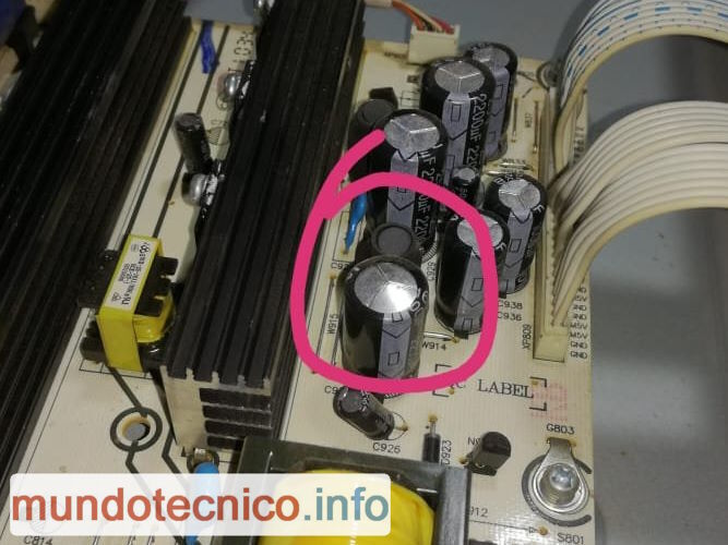

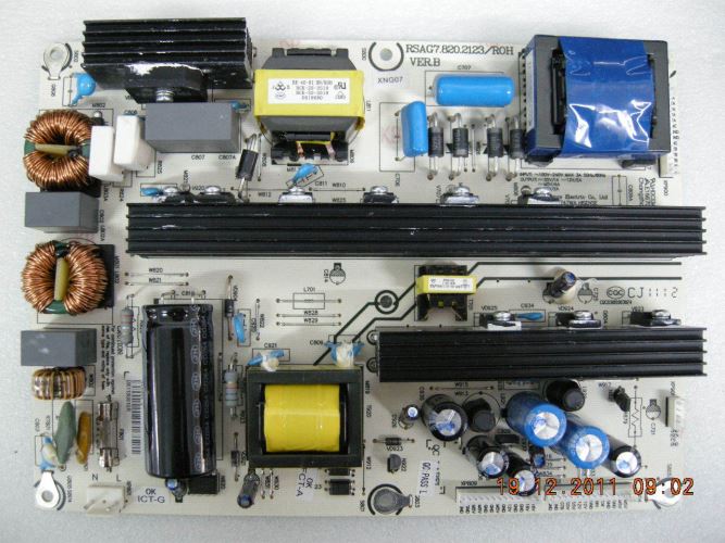

Hola les envío Manual Service del TV BGH, y una Falla Que pude Resolver Solo mirando. La Falla es que demoraba mucho para encender e inclusive no encendía con control al conectarlo a la red por primera vez, si prendía con ´panel táctil luego de unos minutos mas que lo normal, y a partir de allí, si no se desconectaba de la red de energía, funcionaba normal. El Problema fue un capacitor inflado (ver foto) de la fuente de 5V, que como se ve en el esquemático actúa en todos. Si bien en el esquemático el capacitor C 935 es de 1000microF/16V, tenía uno de 2200microF, lo medí y apenas llegaba a 680microF. Se respetó el que tenía, dos de 1000 en paralelo, 25V. Por lo tanto se comprobó y quedó funcionando correctamente.
Les subos mas fotos del TV y el Manual de Service.
