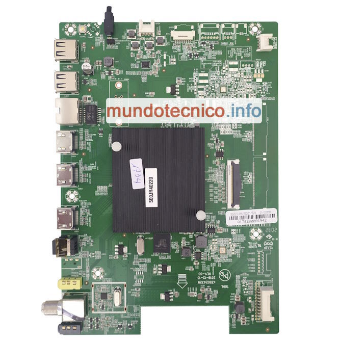

MainBoard: 35024329 ← Ver más información
PowerBoard: KIP+L130E02C1 (35023805) ← Ver más información
