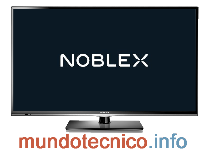

NOBLEX 24LD857HT
Este tema reúne la información técnica disponible del televisor NOBLEX 24LD857HT comercializado en Argentina, incluyendo datos de chasis, mainboard, control remoto, firmware, modo servicio, mediciones eléctricas y procedimientos utilizados en tareas de diagnóstico y reparación.
Modelo: 24LD857HT
Chasis: MSD1309BT
Control Remoto: ER-22640N
MainBoard: RSAG7.820.5253 ← Ver más información
PowerBoard: RSAG7.820.5258 ← Ver más información
Ficha Técnica:
ficha_24LD857HT.pdf
Descargar manual de usuario del equipo NOBLEX 24LD857HT
Descargar manual de servicio del equipo NOBLEX 24LD857HT
CHIMEI INNOLUX V236BJ1-LE1: ← Ver más información
1366x768 HD 60HZ LVDS (1 ch, 8-bit) LVDS-30P1C8B-070B
  • NOBLEX 24LD857HT
  • JVC LT24DR330
  • SANYO LCE24XH11
  • PHILCO PLD2413HT
  • ILO LDH24ILO2
