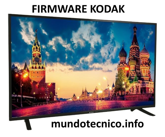

KODAK 32SV1000 - Actualización de Firmware / USB
En este post se describe el procedimiento de actualización de firmware mediante USB para el Televisor KODAK 32SV1000.
<ALIGN align="center">
</ALIGN>
Subo firmware de equipo KODAK 32SV1000
32SV1000_MstarUpgrade_v.1.1.5.zip
