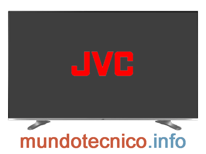

JVC LT42DA760
LED 42" JVC
Mensajes: 14777
JVC LT42DA760
Este tema reúne la información técnica disponible del televisor JVC LT42DA760 comercializado en Argentina, incluyendo datos de chasis, mainboard, control remoto, firmware, modo servicio, mediciones eléctricas y procedimientos utilizados en tareas de diagnóstico y reparación.
Empresa: JVC
Modelo: LT-42DA760
Chasis: MTK5652
Control Remoto: ER-33911
Wifi: PW-MN427
MainBoard: RSAG7.820.5725 ← Ver más información
PowerBoard: RSAG7.820.6328 ← Ver más información
Descargar manual de usuario del equipo JVC LT42DA760
Descargar manual de servicio del equipo JVC LT42DA760
HISENSE HE420HF-B52: ← Ver más información
(AUO T420HVN06.2 CELL) 1920x1080 FHD 60HZ LVDS (2 ch, 8-bit)
  • NOBLEX 42LD877FI
  • SANYO LCE42IF15
  • JVC LT42DA760
  • PHILCO PLD4215FI
  • PIONEER PLE42FMS3
