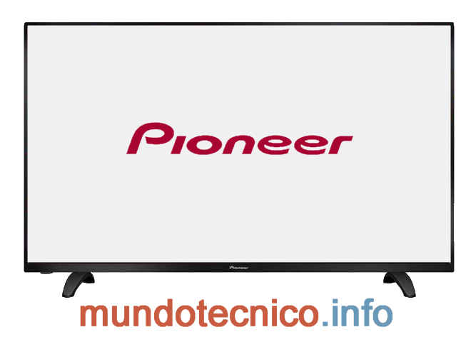

PIONEER PLE50FZD3
Mensajes: 16719
PIONEER PLE50FZD3
Este tema reúne la información técnica disponible del televisor PIONEER PLE50FZD3 comercializado en Argentina, incluyendo datos de chasis, mainboard, control remoto, firmware, modo servicio, mediciones eléctricas y procedimientos utilizados en tareas de diagnóstico y reparación.
Empresa: PIONEER
Modelo: PLE50FZD3
Chasis: MTK5652
Wifi: PW-MN427
Lentes 3D: FPS3D07A
Control Remoto: ER-33911
MainBoard: RSAG7.820.5725 ← Ver más información
PowerBoard: RSAG7.820.6289 ← Ver más información
Descargar manual de usuario del equipo PIONEER PLE50FZD3
Descargar manual de servicio del equipo PIONEER PLE50FZD3
HISENSE HE500HF-B57: ← Ver más información
(AUO T500HVD04.0 CELL) (T-CON: T500HVN08.3 CRTL BD)
1920x1080, FHD, 120HZ, 3D
