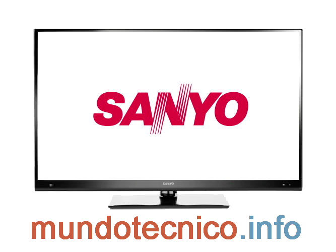

SANYO LCE46IF12
 ! Mensaje de: Martín
Empresa: SANYO
Modelo: LCE46IF12
Chasis: MSD1328
Control Remoto: ER-33905
Wifi: DONGLE PW-DN421
MainBoard: RSAG7.820.4900 <-- Link más información!
PowerBoard: RSAG7.820.4885 <-- Link más información!
  • Selecione SOUND -> BALANCE
  • Cuando Balance = "0"; ingresar en secuencia 1->9->6->9.
Ficha Técnica:
ficha_LCE46IF12.pdf
Manual_Usuario_LCE46IF12.pdf <-- Link de Descarga!
Manual_Service_SANYO_LCE46IF12.pdf
HISENSE HE460FF-B38: <-- Link más información!
1920x1080 FHD 60Hz LVDS (2 ch, 8-bit) LVDS-51P2C8B-030B
NOBLEX 46LD852FI
JVC LT46DR935
Última edición por Martín el 01 Ago 2015, 14:57, editado 4 veces en total.
